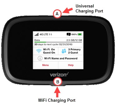

Este dispositivo tiene 2 puertos USB:
  • El puerto de carga universal (ubicado arriba de la pantalla) solo se usa para cargar otro dispositivo (p.ej., un smartphone, una batería, etc.).
  • El puerto de carga del MiFi (que se encuentra debajo del logotipo de Verizon) se debe usar para cargar el Jetpack, conectarse a internet y compartir archivos.
  1. Conecta un cargador al puerto correspondiente.
    USB Port Locations
  2. Ve el indicador de carga en la pantalla:
    Si no se detecta la carga, asegúrate de que el cargador esté correctamente conectado al puerto y la toma de electricidad correspondientes.
