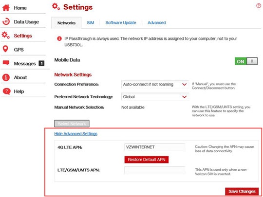

  1. Conecta el módem USB a la computadora y, luego, accede a la Interfaz de administración de Internet.
  2. En el menú de la izquierda, haz clic
    en Ajustes
  3. En la pestaña Redes, haz clic en
    Mostrar ajustes avanzados
    (abajo a la izquierda).
  4. En el campo APN 4G LTE, edita el APN según sea necesario.
    Para restablecer el APN, haz clic en
    Restaurar APN predeterminado
    Si estás utilizando una tarjeta SIM que no sea de Verizon, ingresa el APN deseado en el campo APN LTE/GSM/UMTS.
  5. Haz clic en
    Guardar cambios
    (abajo a la derecha).
