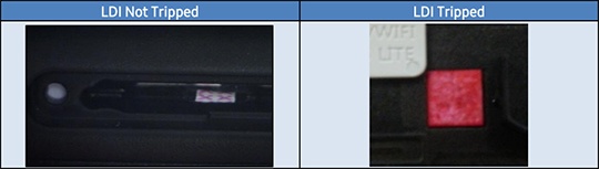

    • El indicador de detección de líquidos (LDI)/indicador de contacto con líquidos (LCI) está activado.
      Samsung usa un campo blanco con "X" rosas o rojas para indicar que un dispositivo no tuvo contacto con líquidos. Cuando el indicador entra en contacto con algún líquido, las "X" se convierten en manchas rosas o rojas en el campo blanco.
      LDI
      El indicador de daños por líquido (LDI) se encuentra dentro de la ranura de la tarjeta SIM/SD (en el borde izquierdo).
      Liquid Damage Indicator
