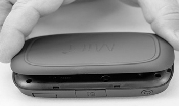

  2. Quita la cubierta de la batería.
    Usando la muesca provista (en el mismo borde que el botón de encendido), levanta con cuidado y quita la cubierta.

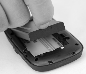

  3. Realiza alguna de las siguientes acciones:
    • Coloca la batería
      Asegúrate de que los conectores de la batería estén alineados con los conectores del dispositivo.

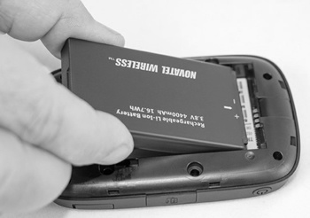

    • Quita la batería
      Usando la muesca, levanta y quita la batería.
