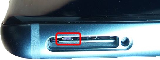

Para identificar si el dispositivo está dañado por el agua, revisa lo siguiente:
- corrosión, manchas o moho en los puertos de carga, audífonos, SIM o memoria.
- humedad debajo de la pantalla.
- El indicador de detección de líquidos (LDI)/indicador de contacto con líquidos (LCI) está activado.Samsung usa un campo blanco con "X" rosas o rojas para indicar que un dispositivo no tuvo contacto con líquidos. Cuando el indicador entra en contacto con algún líquido, las "X" se convierten en manchas rosas o rojas en el campo blanco.La tarjeta SIM está ubicada debajo de una tapa que está debajo del Chromebook, a la izquierda (con la pantalla hacia abajo). El indicador de daño por líquido (LDI) se encuentra dentro de la ranura de la bandeja de la tarjeta SIM, encima del marco de la SIM, y se ve al extraer la bandeja del dispositivo.
