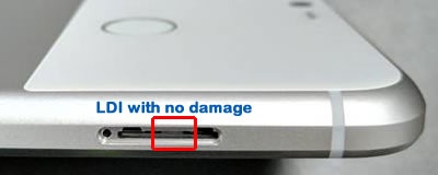

    • El indicador de detección de líquidos (LDI)/indicador de contacto con líquidos (LCI) está activado.
      El Google Pixel 3a y Pixel 3a XL usan un campo blanco con "X" rosas o rojas para indicar que un dispositivo no ha tenido contacto con líquidos. Cuando el indicador entra en contacto con algún líquido, las "X" se convierten en manchas rosas o rojas en el campo blanco.
      LDI
      El indicador de daño por líquido (LDI) se encuentra en la bandeja de la tarjeta SIM. Simplemente quita la bandeja para ver el LDI.
