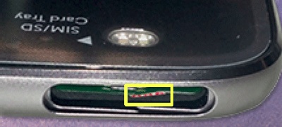

  • El indicador de detección de líquidos (LDI)/indicador de contacto con líquidos (LCI) está activado.
    Nokia usa un campo blanco con "X" rosas o rojas para indicar que un dispositivo no ha tenido contacto con líquidos. Cuando el indicador entra en contacto con algún líquido, las cruces y el fondo blanco se tornan de color rojo o rosa.
    LDI
    El indicador de daño causado por líquidos (LDI) se encuentra en la parte interna de la ranura para tarjeta SD/SIM (borde superior izquierdo, con la pantalla hacia abajo).
