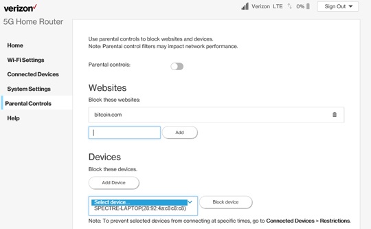

Controles parentales
  1. En la pantalla de inicio del router, haz clic en
    Haz clic en el
    selector Filtros
    para activar o desactivar.
    Router Home screen
  2. En Controles parentales, haz clic en el
    selector Controles parentales
  3. Desde Sitios web, haz clic en
    Agregar sitio web
    , ingresa el sitio web correspondiente para bloquear y luego haz clic en
    Agregar
    Para eliminar sitios web bloqueados, haz clic en el
    ícono Eliminar
  4. En Devices (Dispositivos), haz clic en
    Add device (Agregar dispositivo)
  5. Haz clic en el
    menú desplegable Dispositivos conectados
    y luego selecciona el dispositivo correspondiente para bloquear.
  6. Haz clic en
    Bloquear dispositivo
    Para eliminar los dispositivos bloqueados, haz clic en el
    ícono de Eliminar
    Router Parental Controls screen

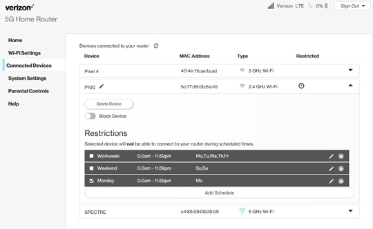

Bloqueos de horarios
    En la columna Connected Devices (Dispositivos conectados), ve la columna Restrictions (Restricciones) para ver si hay algún bloqueo de horario activo.
    Router Home screen
  2. En Dispositivos conectados, haz clic en el
    menú desplegable
    a la derecha del dispositivo correspondiente.
  3. En la sección Restricciones, haz clic en
    Agregar cronograma
    Para cambiar un cronograma existente, haz clic en el
    menú desplegable
    y luego haz clic en
    Agregar programación
    5G Home Connected Devices with emphasis on device restrictions
  4. En la sección Restricciones, ingresa los valores que correspondan (p.ej., Nombre del cronograma, Restricción horaria, etc.) y haz clic en
    Guardar
