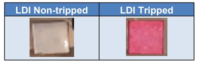

  • El indicador de detección de líquidos (LDI)/indicador de contacto con líquidos (LCI) está activado.
    En la Galaxy Book S, los indicadores se pueden ver al examinar el LDI debajo de teclas específicas del teclado integrado. El LDI aparece como blanco fijo, si el papel está teñido de rosa, o si está decolorado, es probable que el LDI se haya desactivado y que el dispositivo esté reflejando comportamientos por consecuencia del daño interno por humedad.
