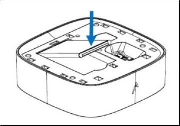

    • Coloca la batería
      Introduce la batería como se muestra.
      Insert the battery

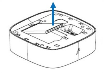

    • Quita la batería
      Levanta la batería para quitarla como se muestra.
      Remove the battery
