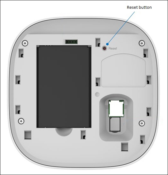

  3. Con un clip para papel u otra herramienta pequeña, oprime y suelta el
    botón Restablecer
    Reset button
