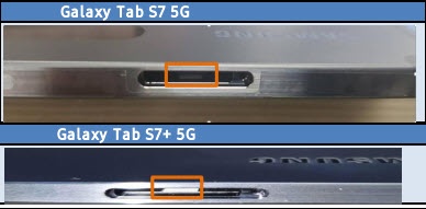

    • El indicador de detección de líquidos (LDI)/indicador de contacto con líquidos (LCI) está activado.
      Samsung usa un campo blanco para indicar que un dispositivo no tuvo contacto con líquidos. Cuando el indicador entra en contacto con líquidos, el papel se vuelve rosa.
      LDI
      El indicador de daño por líquido (LDI) se encuentra dentro de la ranura de la bandeja de la tarjeta SIM, a la izquierda del orificio del expulsor de la tarjeta SIM. Se puede ver dentro de la bandeja de la tarjeta SIM con el expulsor hacia la derecha mientras se quita la bandeja del dispositivo.
