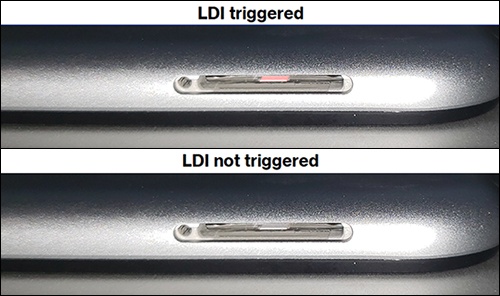

  • El indicador de detección de líquidos (LDI)/indicador de contacto con líquidos (LCI) está activado.
    LG usa un campo blanco con cruces rosas o rojas para indicar que un dispositivo no tuvo contacto con líquidos. Cuando el indicador entra en contacto con algún líquido, las "X" se convierten en manchas rosas o rojas en el campo blanco.
    Liquid detection indicator
    El indicador de daño por líquido (LDI) está ubicado dentro de la ranura de la bandeja SIM/SD (extremo superior izquierdo).
