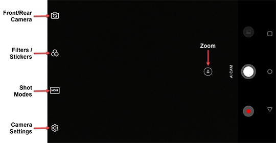

Camera settings
Cámara delantera o trasera
  1. En una pantalla de inicio, toca el
    ícono Cámara
    Camera icon (abajo a la derecha).
  2. Toca el
    ícono Cámara frontal
    Camera facing icon para alternar entre la cámara trasera y la frontal.
Filtros / Calcomanías
    ícono Cámara
  2. Toca el
    ícono Filtros/Calcomanías
  3. Toca el efecto del filtro deseado (por ej.: Ninguno, Antiguo, etc.).
  4. Para seleccionar una calcomanía, toca el
    ícono Calcomanías
    Stickers icon y apunta la cámara al rostro de la persona.
Modos de captura
    ícono Cámara
  2. Toca el
    ícono Modo
    Shot Modes icon.
  3. Selecciona una opción:
    • Auto
    • Comida
    • Panorámica
    • YouTube Live
Zoom
    ícono Cámara
  2. Mantén pulsado el
    ícono Zoom
    Zoom icon y desliza hacia la izquierda o la derecha para aumentar o disminuir el nivel de zoom.
    El zoom oscila entre 1.0x y 8.0x.
Ajustes
    ícono Cámara
  2. Toca el
    ícono Ajustes
    Camera settings icon y luego configura cualquiera de las siguientes opciones:
