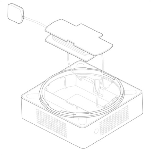

  1. Para asegurarte de que el extensor de red esté apagado, desconecta el adaptador de corriente del tomacorrientes y luego retira la cubierta trasera.
    Remove rear cover
  2. Retira la antena GPS y abre el envoltorio del cable.
  3. Vuelve a colocar el portacable de plástico en su lugar dentro del extensor de red.
  4. Vuelve a colocar la cubierta trasera.
  5. Asegúrate de que el cable del GPS pase por la muesca para fijar la cubierta trasera en su sitio.
  6. Ubica la antena cerca de una ventana.
