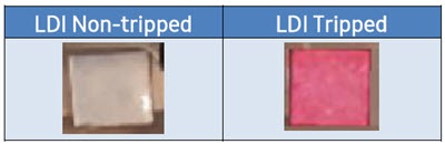

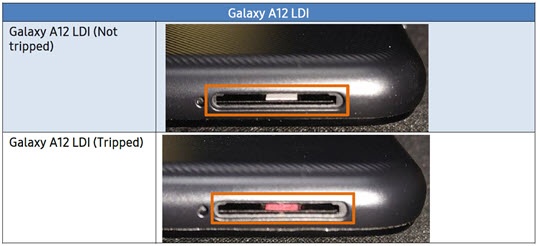

    • El indicador de detección de líquidos (LDI)/indicador de contacto con líquidos (LCI) está activado.
      Samsung usa un campo blanco con marcas X rosas o rojas para indicar que un dispositivo no tuvo contacto con líquidos. Cuando el indicador entra en contacto con un líquido, las marcas X se convierten en manchas rosas o rojas en el campo blanco.
      La bandeja de la tarjeta SIM está ubicada en el borde superior izquierdo del dispositivo (con la pantalla hacia arriba). El indicador de daño por líquido (LDI) está ubicado dentro de la ranura de la bandeja SIM , debajo del marco de la SIM y se puede ver cuando se extrae la bandeja del dispositivo.
