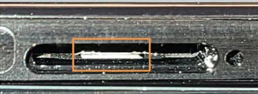

  1. Revisa los siguientes puertos con luz brillante y lupa si es posible:
    • USB/Carga: ejemplos de daño en el puerto de carga incluyen, entre otros:
      • El puerto está suelto o se mueve.
      • El puerto está torcido.
      • corrosión.
    • Bandeja SIM
