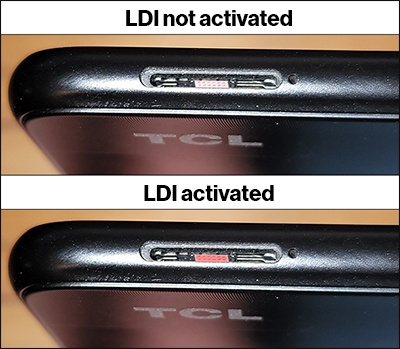

- El indicador de detección de líquidos (LDI)/indicador de contacto con líquidos (LCI) está activado.TCL usa un campo blanco con cruces rosas o rojas para indicar que un dispositivo no tuvo contacto con líquidos. Cuando el indicador entra en contacto con el líquido, las marcas "X" se convierten en manchas rosas o rojas en el campo blanco.El indicador de daño por líquido (LDI) se encuentra dentro de la ranura de la tarjeta SIM/SD (en el borde derecho, con la pantalla en forma apaisada).
