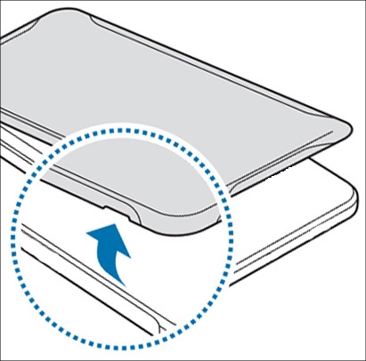

  1. Quita la cubierta de la batería.
    Con el dispositivo hacia abajo, usa la ranura provista (en el borde izquierdo, cerca de la parte inferior) para levantar y luego separar la cubierta.
    Mira la imagen a continuación a modo de ejemplo:
    Remove battery cover

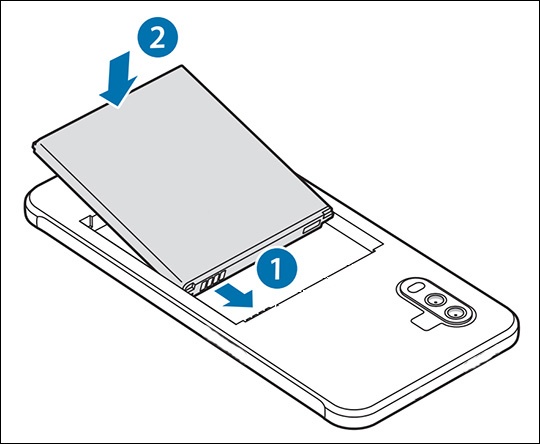

  2. Realiza alguna de las siguientes acciones:
    Las imágenes que aparecen a continuación son a modo de ejemplo.
    • Inserta la batería.
      Asegúrate de que los conectores dorados de la batería queden alineados con los conectores del dispositivo.
      Insert battery
    • Quita la batería usando la muesca que está en la parte inferior.
      Remove battery

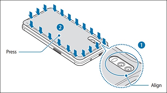

  3. Vuelve a colocar la cubierta de la batería y verifica que esté correctamente alineada usando la ranura de la cámara.
    Oprime a lo largo de los bordes de la cubierta para colocarla en su lugar.
    Asegúrate de que la tapa trasera esté bien cerrada para evitar que el agua y el polvo entren en el dispositivo.
    Replace battery cover
