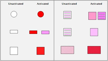

    • El indicador de detección de líquidos (LDI)/indicador de contacto con líquidos (LCI) está activado.
      TCL usa un campo blanco con cruces rosas o rojas para indicar que un dispositivo no tuvo contacto con líquidos. Cuando el indicador entra en contacto con algún líquido, las "X" se convierten en manchas rosas o rojas en el campo blanco.

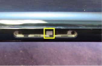

      LDI
      El indicador de daño por líquido (LDI) se encuentra en la bandeja de la tarjeta SIM. Simplemente quita la bandeja para ver el LDI (costado izquierdo de la ranura).
      La siguiente imagen es a modo de ejemplo y puede variar según el dispositivo.
      LDI
