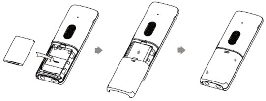

  1. Inserta la batería en el teléfono inalámbrico y adhiere el clip para cinturón si lo prefieres.
    Insert battery
