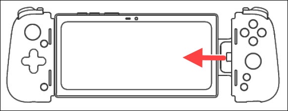

Desconecta los controles
  1. Sosteniendo el control derecho, desliza el dispositivo hacia la izquierda y luego quita el control derecho del puerto USB tipo C del dispositivo.
    Remove right controller
  2. Una vez liberado, levanta el borde derecho del dispositivo y quítalo.
    Lift device to remove controller
