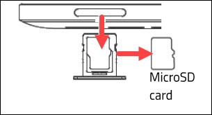

  2. Quita la bandeja para tarjetas (borde inferior izquierdo con el dispositivo en orientación horizontal y la pantalla hacia arriba).
    Usa la herramienta de extracción de la SIM (o un clip para papel) para desbloquear la bandeja ingresándola en la ranura provista y luego quita la bandeja.
    Insert SIM removal tool
  3. Realiza alguna de las siguientes acciones:
    Para evitar dañar la tarjeta SD o de memoria, no toques los contactos dorados.
    • Inserta la tarjeta SD/de memoria
      La tarjeta SD o de memoria va en la ranura con los contactos dorados hacia abajo. La ranura tiene traba, por lo que solo hay una forma de insertar la tarjeta.
      Remove SD card
    • Quita la tarjeta SD/de memoria
      Desde la parte inferior de la tarjeta, levántala con cuidado para quitarla. Para ayudarte, usa la abertura en el lado opuesto de la bandeja para sacarla.
  4. Inserta la bandeja de la tarjeta y luego oprime en su ranura hasta que encaje en su lugar, asegurándote de que esté bien sujeta.
