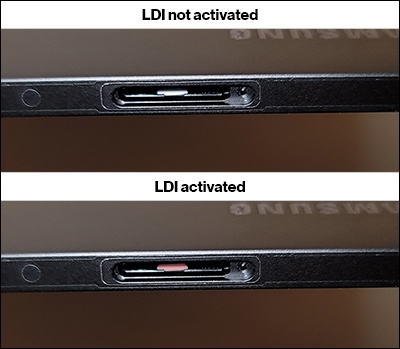

  1. Para identificar si el dispositivo está dañado por el agua, revisa lo siguiente:
    • corrosión, manchas o moho en el puerto de carga o de la bandeja SIM.
    • humedad debajo de la pantalla.
    • Activación del indicador de detección de líquidos (LDI)/indicador de contacto con líquidos (LCI).
      Samsung usa un campo blanco para indicar que un dispositivo no tuvo contacto con líquidos. Cuando el indicador entra en contacto con líquido, el papel se vuelve rosa.
      El indicador de daño por líquido (LDI) se encuentra dentro de la ranura de la bandeja de la tarjeta SIM, a la izquierda del orificio del expulsor de la tarjeta SIM. Se puede ver dentro de la bandeja de la tarjeta SIM con el expulsor hacia la derecha mientras se quita la bandeja del dispositivo.
      LDI
