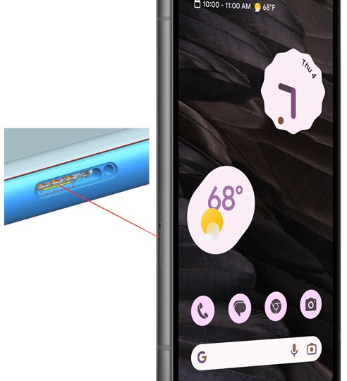

Evidencia de líquido o corrosión
Para identificar si el dispositivo está dañado por el agua, revisa lo siguiente:
  • corrosión, manchas o moho en el puerto de carga o la bandeja SIM.
  • humedad debajo de la pantalla.
  • El indicador de detección de líquidos (LDI)/indicador de contacto con líquidos (LCI) está activado.
    LDI non-tripped and tripped
