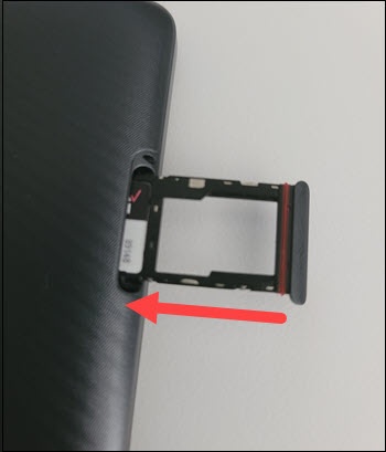

  2. En el borde izquierdo del dispositivo (en posición vertical), inserta la herramienta para quitar la SIM o un clip para papel en el orificio para extraer la bandeja de la SIM/tarjeta SD.
    Insert SIM removal tool
  3. Retira la bandeja de la tarjeta y sigue uno de estos pasos:
    • Inserta la tarjeta SIM
      Asegúrate de que los contactos dorados estén hacia abajo, luego empuja la tarjeta hacia adentro para ubicarla en su lugar.
      Insert SIM card

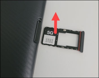

    • Quita la tarjeta SIM
      Una vez que quites la bandeja, retira la tarjeta SIM.
      Remove SIM card
