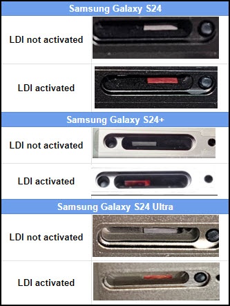

    • El indicador de detección de líquidos (LDI)/indicador de contacto con líquidos (LCI) está activado.
      El indicador de daño por líquido (LDI) se encuentra dentro de la ranura de la bandeja de la tarjeta SIM, a la izquierda del orificio del expulsor de la tarjeta SIM. Se puede ver dentro de la bandeja de la tarjeta SIM con el expulsor hacia la derecha mientras se quita la bandeja del dispositivo.
      Samsung usa un campo blanco que se vuelve rosa o rojo para indicar que un dispositivo no ha tenido contacto con ningún líquido. Cuando el indicador entra en contacto con algún líquido, la banda se torna de color rojo o rosa.
