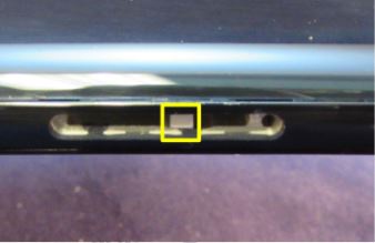

    Motorola usa un campo blanco con "X" rosas o rojas para indicar que un dispositivo no tuvo contacto con líquidos. Cuando el indicador entra en contacto con algún líquido, las "X" se convierten en manchas rosas o rojas en el campo blanco.
    LDI
    El indicador de daño por líquido (LDI) se encuentra en la bandeja de la tarjeta SIM. Simplemente quita la bandeja para ver el LDI (arriba de la ranura).
