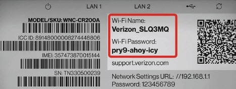

    Usa el nombre y la contraseña de Wi-Fi impresos en la parte inferior de la compuerta para conectar tus dispositivos. O escanea el código QR impreso allí para conectarte de forma automática. Puedes editar el nombre y la contraseña de tu Wi-Fi en la aplicación Verizon Home.

  10. Conéctate a la red Wi-Fi al escanear el código QR en la parte inferior de Internet Gateway con tu teléfono al ingresar el nombre y la contraseña de la red Wi-F en tu dispositivo, y luego toca
    Continuar
    Lower device label
