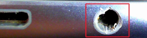

    • Perforaciones
      La siguiente imagen es a modo de ejemplo y puede variar según el dispositivo.
      Punctured display
