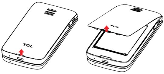

  2. Quita la cubierta de la batería.
    Inserta la uña (o una herramienta similar) en el corte situado en la parte inferior central de la cubierta de la batería para levantar y retirarla.
    Remove Battery Cover

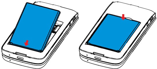

  3. Usa la muesca para uña en la parte de arriba del compartimento de la batería para levantar la batería.
    Remove Battery

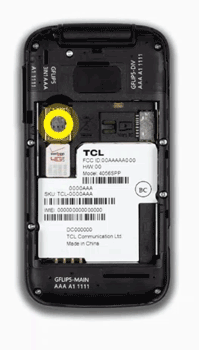

  4. Realiza alguna de las siguientes acciones:
    • Inserta la tarjeta SIM
      En la parte superior izquierda del compartimento de la batería, desliza la tarjeta SIM en la bandeja correspondiente con los contactos dorados hacia abajo.
      insert SIM card
    • Quita la tarjeta SIM
      1. Oprime la lengüeta hacia abajo manteniendo la tarjeta SIM en su lugar y deslízala hacia afuera.
      2. Saca la tarjeta SIM de la ranura.
      Remove Sim Card
  5. Inserta la batería.
    Asegúrate de que los contactos dorados estén alineados y presiona suavemente para asegurarlos.
