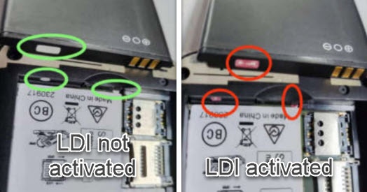

    • El indicador de detección de líquidos (LDI)/indicador de contacto con líquidos (LCI) está activado.
      Orbic usa un campo blanco para indicar que un dispositivo no tuvo contacto con líquidos. Cuando el indicador entra en contacto con algún líquido, el campo blanco muestra manchas rosadas o rojas.
      LDI
      Los indicadores de daño causado por líquidos (LDI) se encuentran:
      • dentro del compartimento de la batería, en la parte superior.
      • en el borde superior de la batería.

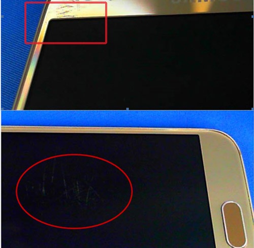

    • Muchos rayones
      Las imágenes que aparecen a continuación son a modo de ejemplo y pueden variar según el dispositivo.

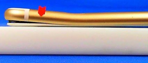

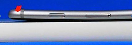

    • Deformación
      El dispositivo o la pantalla no están planos.
      La siguiente imagen es a modo de ejemplo y puede variar según el dispositivo.
      Warped device
