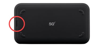

  1. Quita la cubierta de la batería.
    Engancha la muesca de arriba o abajo con la uña y levanta la cubierta.
    Remove cover

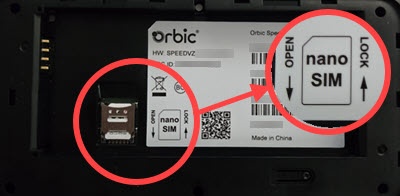

  3. Localiza la ranura de la tarjeta SIM y mantén presionada la tarjeta metálica.

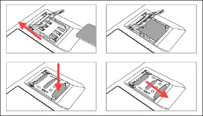

  4. Desliza la tarjeta metálica a la posición abierta para abrir/soltar la bandeja.
  5. Inserta o retira la tarjeta SIM.
  6. Empuja hacia abajo la bandeja metálica para cerrarla y, a continuación, deslízala hasta la posición de bloqueo.
    Insert or Remove SIM
