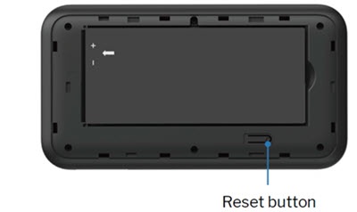

Restablece a través del dispositivo
  1. Quita la cubierta de la batería.
    Coloca una uña en la muesca y luego levanta la cubierta posterior.
    Remove cover
  2. Coloca el extremo de un clip sin doblar en el orificio de reinicio y oprime hasta que aparezca la pantalla "Reiniciando".
    Remove cover
