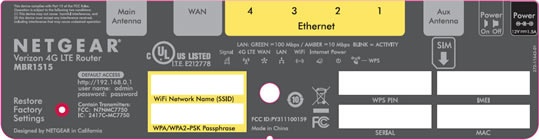

Externo
  1. Busca el orificio rojo en la parte trasera del router (a la izquierda), introduce un clip y ejerce presión durante 6 segundos.
    La luz LED de encendido parpadea brevemente y luego muestra un destello de color ÁMBAR y se vuelve de color VERDE mientras el router se restablece a los valores predeterminados de fábrica.
  2. Si se realizó una copia de seguridad antes de restablecer, realiza un restablecimiento si lo deseas.

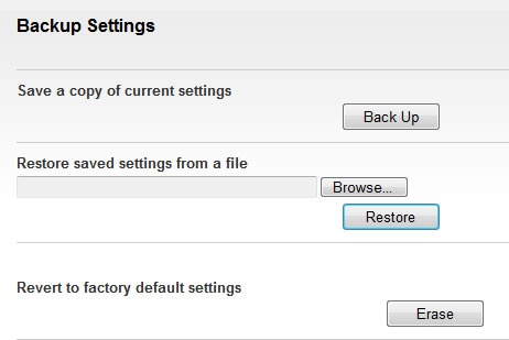

Interno
  1. Accede a la herramienta de configuración del router y haz clic en
    Router Settings (Configuración del router)
    (a la izquierda).
    Para obtener asistencia con el acceso a la página de configuración del router, consulta Accede a la configuración del router.
    Si se te indica, ingresa la contraseña de administrador.
  2. En la pestaña Router, haz clic en
    Hacer copia de seguridad y restaurar
  3. Haz clic en
    Borrar
  4. Haz clic en
    Sí
    para iniciar el proceso de restablecimiento.
    Este proceso puede demorar hasta 2 minutos.
  5. Si se realizó una copia de seguridad antes de restablecer, realiza un restablecimiento si lo deseas.
