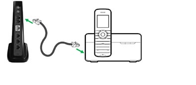

  4. Conecta tu teléfono de la siguiente forma:
    No conectes el dispositivo de Internet LTE y teléfono residencial de Verizon en un conector de teléfono.
    1. Desconecta el cable telefónico del conector de teléfono de pared.
    2. Conecta el extremo del cable telefónico que quitaste del conector de pared en uno de los dos puertos de teléfono en la parte trasera del dispositivo.
      El otro extremo del cable telefónico debe permanecer conectado a la parte posterior de la base del teléfono.
