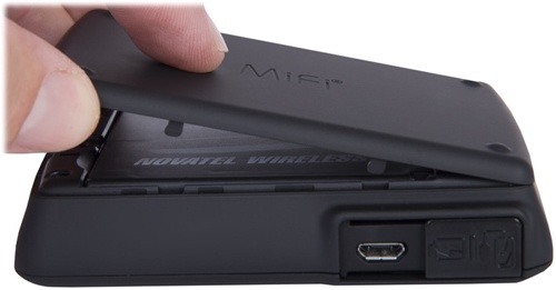

  2. Retira la cubierta de la batería en la parte de abajo del dispositivo.
    Con ayuda de la ranura, levanta y quita cuidadosamente la cubierta.
    Battery Cover Open

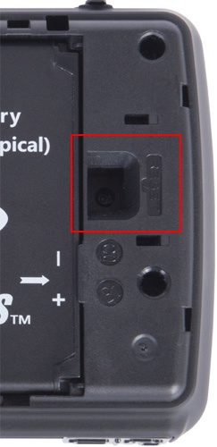

  3. Con un clip (o una herramienta similar), mantén oprimido el
    botón Restablecimiento
    (ubicado abajo dentro de la abertura cuadrada denominada RESTABLECER) hasta que aparezca "Reiniciando MiFi" o "Restableciendo MiFi" en la pantalla y luego suéltalo.
    Master Reset Button location
