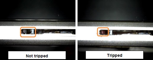

Samsung usa un campo blanco con cruces rosas o rojas para indicar que un dispositivo no tuvo contacto con líquidos. Cuando el indicador entra en contacto con algún líquido, las cruces se convierten en manchas rosas o rojas en el campo blanco.

Batería no desmontable

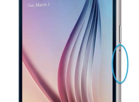

Galaxy S6
La bandeja de la tarjeta SIM se encuentra debajo del botón de encendido, en el costado derecho del teléfono. El indicador de daño causado por líquido ("LDI", por sus siglas en inglés) se encuentra dentro de la ranura de la bandeja de la tarjeta SIM, en el extremo izquierdo del borde; solo se puede ver cuando se quita la bandeja de la tarjeta SIM. Para ver, sostén el dispositivo con la pantalla hacia arriba y la tecla Power orientada hacia el usuario.
Samsung LDI SIM Tray S6
Samsung S6 Indicator

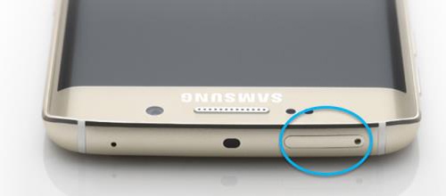

Galaxy S6 Edge, S6 Edge Plus y Galaxy Note5
La bandeja de la tarjeta SIM se encuentra en la parte superior del teléfono, en el costado izquierdo. El indicador de daño por líquido (LDI) está ubicado dentro de la ranura de la bandeja SIM, debajo del marco de la SIM y se puede ver cuando se extrae la bandeja del dispositivo.
Samsung LDI SIM Tray S6 Edge
Samsung S6 Edge Indicator

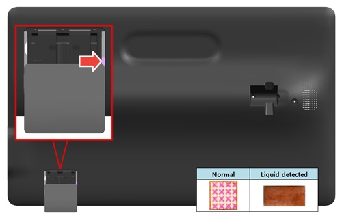

Galaxy View
La cubierta de la tarjeta MicroSD/SIM se ubica en la parte posterior del dispositivo, en la parte inferior izquierda (asegúrate de que la parte superior de la base esté girada hacia adelante). El indicador de daño causado por líquido (LDI) está ubicado a la derecha de la ranura de la tarjeta MicroSD.
Liquid indicator
