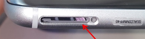

    • El indicador de detección de líquidos (LDI)/indicador de contacto con líquidos (LCI) está activado.
      Samsung usa un campo blanco con "X" rosas o rojas para indicar que un dispositivo no tuvo contacto con líquidos. Cuando el indicador entra en contacto con algún líquido, las "X" se convierten en manchas rosas o rojas en el campo blanco.
      Liquid detection indicator
      La bandeja de la tarjeta SIM se encuentra en la parte superior del teléfono, en el costado izquierdo. El indicador de daño por líquido (LDI) está ubicado dentro de la ranura de la bandeja SIM, debajo del marco de la SIM y se puede ver cuando se extrae la bandeja del dispositivo.
