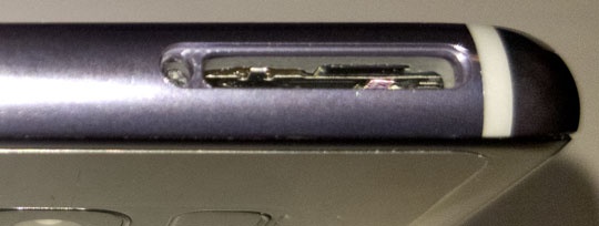

    • USB/Carga
      Los ejemplos de daño en el puerto de carga incluyen, entre otros:
      • El puerto está suelto o se mueve
      • Torcido
      • Corrosión
        Las imágenes que aparecen a continuación son a modo de ejemplo y pueden variar según el dispositivo.
        Damaged charging port
        Corrosion on Charging Port
