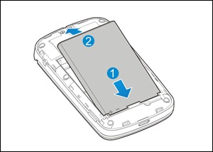

  3. Realiza alguna de las siguientes acciones:
    • Coloca la batería:
      Alinea los contactos dorados de la batería con los contactos del compartimento de la batería y luego presiona con cuidado la batería para encastrarla.
      Insert battery
    • Quita la batería:
      Desde la ranura que se encuentra en el borde superior del compartimiento de la batería, levanta y luego quita la batería.
      Remove battery
