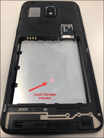

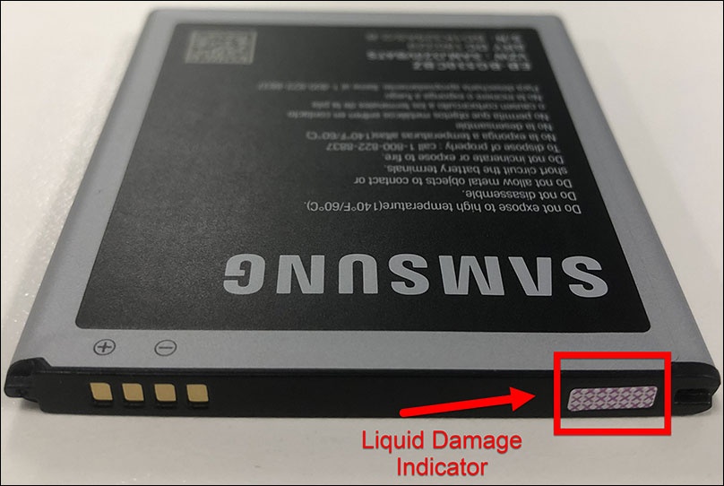

  • El indicador de detección de líquidos (LDI)/indicador de contacto con líquidos (LCI) está activado.
    Samsung usa un campo blanco con "X" rosas o rojas para indicar que un dispositivo no tuvo contacto con líquidos. Cuando el indicador entra en contacto con algún líquido, las "X" se convierten en manchas rosas o rojas en el campo blanco.
    LDI
    Los indicadores de daño causado por líquidos (LDI) se encuentran:
    • dentro del compartimiento de la batería detrás de la batería
    • en la parte superior de la batería
      Battery Liquid Damage Indicator
