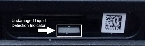

    • El indicador de detección de líquidos (LDI)/indicador de contacto con líquidos (LCI) está activado.
      Kyocera usa un campo blanco para indicar que un dispositivo no tuvo contacto con líquidos. Cuando el indicador entra en contacto con un líquido, el campo se vuelve rojo.
      LDI Indicators

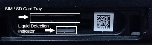

      La bandeja para tarjeta de memoria SD / tarjeta SIM está ubicada en el lado derecho del teléfono. Para ver el LDI:
      1. Quita la cubierta protectora en el lado derecho del teléfono.
      2. Quita la bandeja para tarjeta de memoria SD / tarjeta SIM.
        • El LDI está ubicado debajo de la ranura de la bandeja de la tarjeta de memoria SD / tarjeta SIM y se puede ver cuando se quita la bandeja del dispositivo. Debe ser blanco.
          LDI Undamaged
        • SI el LDI está rojo, entonces hubo agua dentro del compartimento en algún momento.
          Damaged LDI
