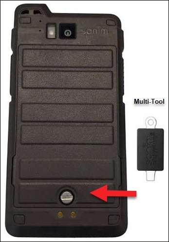

  1. Quita la cubierta de la batería.
    Usa la herramienta provista para extraer el tornillo y luego quita la cubierta.
    Battery Cover

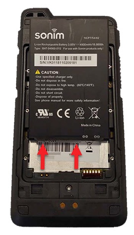

  2. Desde la muesca que se encuentra en el borde superior del compartimiento de la batería, levanta y luego quita la batería.
    Remove battery

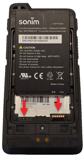

  3. Destraba la cubierta de la tarjeta SD/de memoria y luego haz una de las siguientes cosas:
    Oprime hacia abajo y luego desliza la cubierta hacia la posición de apertura.
    • Inserta la tarjeta SD/de memoria
      Inserta la tarjeta SD/de memoria en la ranura para tarjeta de memoria. Asegúrate de que los contactos dorados de la tarjeta queden alineados con los conectores del dispositivo.
    • Quita la tarjeta SD/de memoria
      Quita la tarjeta SD/de memoria y luego traba la cubierta de la tarjeta de memoria.

  5. Reemplaza la cubierta de la batería.
    Usa la herramienta provista para volver a colocar y ajustar firmemente el tornillo.
    Battery Cover
