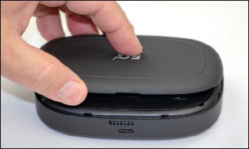

  2. Quita la cubierta de la batería.
    Usando la muesca provista (en el mismo borde que el botón de encendido), levanta con cuidado y quita la cubierta. Deja la cubierta a un costado.
    Remove cover

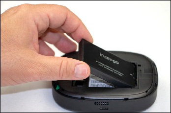

  3. Realiza alguna de las siguientes acciones:
    • Inserta la batería
      Asegúrate de que los conectores de la batería estén alineados con los conectores del dispositivo.
      Insert battery
    • Quita la batería
      Coloca el dedo en la muesca para quitar la batería y levántala del compartimento de batería.
      Remove battery
  4. Reemplaza la cubierta de la batería al colocarla en el dispositivo donde se alinean las muescas, luego oprime la cubierta hasta que encaje en su lugar y no sobresalga nada de la superficie.
    Replace cover
