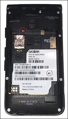

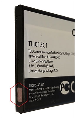

    • El indicador de detección de líquidos (LDI)/indicador de contacto con líquidos (LCI) está activado.
      Alcatel usa un campo blanco con cruces rosas o rojas para indicar que un dispositivo no tuvo contacto con líquidos. Cuando el indicador entra en contacto con algún líquido, las cruces se convierten en manchas rosas o rojas en el campo blanco.
      LDI
      Los indicadores de daño causado por líquidos (LDI) se encuentran:
      • adentro del compartimiento de la batería cerca de la ranura de la tarjeta SIM.

      • en el borde de la batería.
