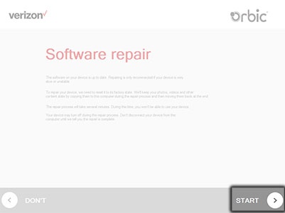

  2. Si la actualización no se instala o el dispositivo está actualizado, haz clic en el
    botón Iniciar
    en la pantalla de Reparación de software.
