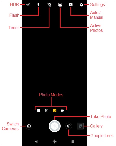

Camera screen
HDR
HDR (alto rango dinámico) combina fotos o videos tomados con diferentes valores de exposición para lograr una foto o un video óptimo.
  1. En una pantalla de inicio, toca el
    ícono Cámara
    Camera icon .
  2. Toca el
    ícono HDR
    para seleccionar una opción:
    • Auto
    • Activado
    • Desactivado
Flash
    ícono Cámara
    Camera icon .
  2. Toca el
    ícono Flash
    Camera flash icon para seleccionar una de las siguientes opciones:
    • Flash automático
    • Activado
    • Desactivado
Temporizador
    ícono Cámara
    Camera icon .
  2. Toca el
    ícono Temporizador
    Camera timer icon para seleccionar una opción:
    • Desactivar temporizador
    • 3 segundos
    • 10 segundos
Fotos dinámicas
Esta opción solo aparece en el Modo automático.
    ícono Cámara
    Camera icon .
  2. Toca el
    ícono Fotos activas
    Active Photos icon para seleccionar una opción:
    • Fotos dinámicas modo automático
    • Activado
    • Desactivado
Automático/Manual
    ícono Cámara
    Camera icon .
  2. Toca el
    ícono Automático/Manual
    para seleccionar automático o manual.
    Cuando se configura el modo Manual, aparecen más opciones en el lado derecho de la pantalla (balance de blancos, velocidad del obturador, etc.).
Modos de fotos
    ícono Cámara
    Camera icon .
  2. Para cambiar los modos de la foto, toca el
    ícono Modos de foto
    Photo Modes icon o desliza la pantalla hacia la derecha y toca la opción que prefieras:
    Toca el "ícono Foto" Photo icon o el "ícono Video"Video recorder icon para cambiar entre los modos de cámara Foto y Video.
    • Modos de fotografía:
      • Retrato
      • Recorte
      • Color directo
      • Visión nocturna
      • Cinemagrafía
      • Panorámica
      • Filtro en vivo
    • Modos de video:
      • Cámara lenta
      • Timelapse
Cambiar de cámara
    ícono Cámara
    Camera icon .
  2. Toca el
    ícono Cambiar cámaras
    Switch Cameras iconpara alternar entre cámara delantera o trasera.
Ajustes
    ícono Cámara
    Camera icon .
  2. Toca el
    ícono Ajustes
    Settings icon para acceder a estas opciones:
    • Configuración de la pantalla externa
      Toca el/los selector(es) para activar Switch on o desactivar Switch off:
      • Vista instantánea
      • Animación de la cámara
    • Cámara principal
      : selecciona la opción y configura según tus preferencias:
      • Tamaño de la foto
        • Relación (4:3, 16:9, 21:9)
        • Resolución (16MP, 8MP)
      • Tamaño del video (p.ej.: 4K UHD, FHD, etc.)
      • Tamaño de la cámara lenta (FHD, HD)
    • Cámara interna
      • Tamaño de la foto (4:3, 16:9, 21:9)
      • Tamaño de vídeo (FHD, FHD (21:9), HD)
      • HDR (Automático, Activado, Desactivado)
      • Foto selfie en espejo
        Toca el
        selector
        para activar o desactivar.
    • Configuración de la captura
      • Toca
        Captura rápida
        pulsa el
        interruptor
        para activar o desactivar y, a continuación, selecciona "Cámara trasera" o "Cámara selfie".
        Toca para seguir configurando en la próxima pantalla.
      • Tocar en cualquier lado para capturar
      • Sonido de obturador
      • Cuadrícula de asistencia
      • Balance
      • Marca de agua
    • Todas las configuraciones
      : toca los selectores para activar o desactivar:
      • Auto Smile Capture
      • Gesto Selfie
      • Smart Composition
      • Shot Optimization
      • Google Lens
    • Guardar configuración
      Toca el
      selector Guardar ubicación
