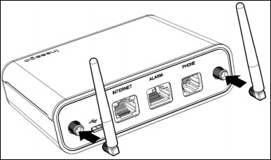

  2. Si es necesario, conecta la antena.
    Business Phone Connect funciona sin la antena en condiciones normales. Puedes instalar la antena externa si planeas colocar el dispositivo en un lugar donde la señal podría ser débil, como un sótano.

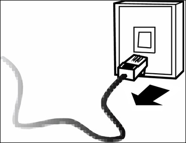

  5. Asegúrate de que el teléfono de empresa no esté conectado a un enchufe de teléfono de la pared.
  6. Conecta el teléfono de empresa al dispositivo.
