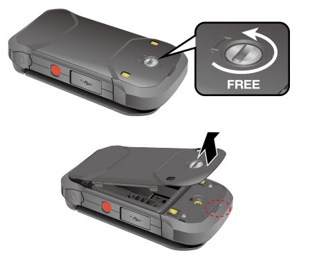

  2. Desenrosca (gira en el sentido contrario a las agujas del reloj) y luego quita la cubierta de la batería.
    Remove the Back Cover

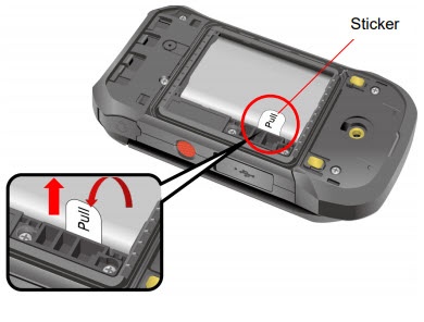

  3. Realiza alguna de las siguientes acciones:
    • Inserta la batería
      Alinea los contactos de la batería con los contactos del teléfono.
      Insert Battery
    • Quita la batería
      Jala de la lengüeta que tiene la batería.
      Remove the Battery
  4. Vuelve a colocar la cubierta trasera y luego presiona los bordes.
    Replace the Back Cover
  5. Gira el tornillo (en el sentido de las agujas del reloj) para asegurar la cubierta.
    Turn the Screw to Lock the Cover
